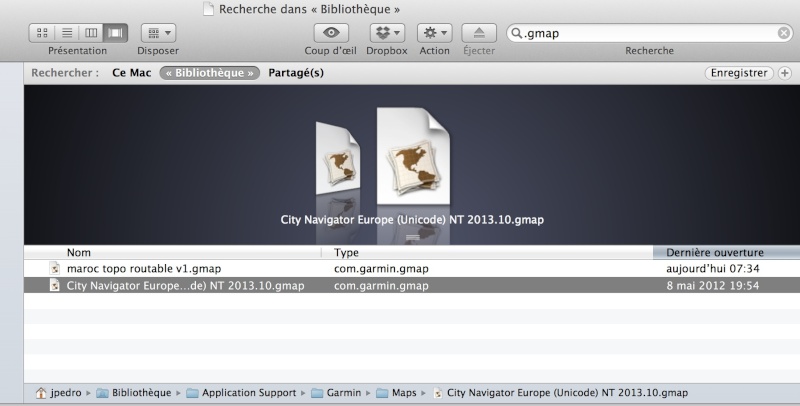

Dans la fenêtre du Finder, tu te places sur la bibliothèque de l'utilisateur, dans recherche (en haut à droite) tu inscris .gmap puis "Entrée" tu auras le chemin pour trouver tes fichiers. Si elles ne sont pas dans la bibliothèque, tu recherches à d'autres endroits.

Quel âne je suis :après de nombreuses heures passées à résoudre ce problème, j'ai cliqué sur "Cartes" dans Base camp et j'ai vu ma carte Topofrance dans la liste (une liste de 2 en fait : carte globale et Topofrance) et bien sûr, elle est apparue à l'écran. En fait, ce qui m'a induit en erreur et dans la mesure où je ne connais pas encore le logiciel (loin s'en faut), c'est que ma carte d'Allemagne est venue s'installer dans "Ma Collection" et je cherchais donc la Topofrance au même endroit, erreur fatale. Bref, j'ai mes deux cartes dans Basecamp et cela me satisfait, j'ai donc viré Roadtrip, qui, je pense, était installé sur le DVD.
Sinon, j'ai fait ce que tu m'indiques pour trouver les fichiers .gmap, ils ne sont pas dans la bibliothèque et je n'ai pas encore cherché où ils sont, mais tout ça, c'est secondaire, je verrai plus tard.
