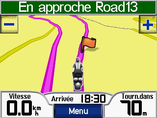

j'ai changé il y a quelques mois mon Zumo 550 (picot du support GPS moto cassé et contact correspondant dégradé) pour un Zumo 220. Je roule souvent en montagne et de temps en temps, il m'affiche sur le même écran des superpositions d'itis, souvent à proximité de cols :
- le bon (ou supposé bon)
+ un iti vol d'oiseau (très fréquent)
+ un n'importe quoi (plus rare)
pour la photo, faite en plein forêt dans le parc du Pilat, je précise qu'il n'existe pas d'autre route que celle empruntée à moins de 300 m sur la gauche. J'ai essayé de mettre à jour le système, et la carto, et c'est toujours pareil. Quelqu'un d'autre a rencontré ce problème ? Une solution ?
zumo 220 - software Version 3.00 - logiciel GPS 4.25b - CN Europe NT 2012.10
Bégé

Message par Bégé le Mer 8 Aoû 2012 - 9:37
Merci pour ta réponse, oui, sur un itinéraire entre 2 points de passage, mais pas proche des points. C'est surtout à l'approche d'un col ou au passage d'un col. Dans le cas de la photo, à moins de 500 m du col de l'Oeillon.
C'est assez perturbant, surtout quand il doit y avoir changement de direction à proximité.
Quand ça m'agace assez, je m'arrête, et je fais "recalculer", et ça supprime le problème, jusqu'à la fois suivante.
Bégé

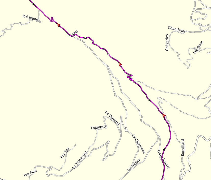

ce WE dernier un instant j'ai cru me trouver dans une situation identique
mais en fait, suite à un recalcul abusif, comme souvent,
il voulait simplement me faire faire un tour de carrousel,
une boucle donc. Voire plusieurs, qui sait?
Pourtant l'iti n'avait aucun point de passage sur la voie de gauche.
A noter que celle de droite est asphaltée et celle de gauche non.
Voici le secteur en cause.

Je ré-active ce sujet car ce phénomène s'est encore manifesté ce matin.
Préparation des itis sur BC, tout parfait,
transfert dans le Zumo (avec message d'erreur prétendant ques les cartos entre BC et e Zumo sont différentes),
et vérification après recalcul qu'il n'a pas trop manipulé mon beau travail.
Eh bien, vous pourrez constater le résultat:
Pour la circonstance, le recalcul lors de l'importation sur le Zumo a mis une éternité.
Si quelqu'un a une solution?
Claude
