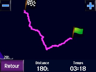

J'ai profité de mon trip de la semaine dernière et des inévitables et heureuses improvisations pour procéder à quelques tests.
Et voici une piste pour commencer à éclaircir l'affaire.
Programmation d'un iti directement sur le Zumo et prévisualisation:
Il reste 3 drapeaux.
De retour à casa, vérification sur BC:
Les 3 drapeaux correspondent à des via points, et non des shaping points, un début d'explication.
Par contre l'interface du Zumo 550 ne permet pas cette distinction.
L'itinéraire à été établi en utilisant soit "explorer la carte", soit "recherche de ville".
Le 1er viapoint (Passo delle Capanelle) correspond à un WP en mémoire (et également POI).
Les 2 via points du bas sont la conséquence de la recherche de ville.
Par conséquent on progresse. Ce qui par contre ne résoud pas le problème initial, seulement une piste.
