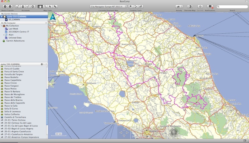

Sur un Nuvi, je ne sais pas ce que ça donne, voici avec le Zumo
Et c'est similaire avec l'eTrex.

@ Djosef
Le zumo n'a pas de planificateur il me semble, mais tu m'as fait douter.
En ouvrant BaseCamp avec mon GPS connecté j'ai bien vu deux itinéraires, j'en avais beaucoup plus enregistrés au format trip. Pourquoi ces deux là et seulement deux ?
Une chose sûre, ceux que j'avais fait directement dans le planificateur ne sont pas visibles depuis BaseCamp.
Il faudrait y regarder de plus près …
