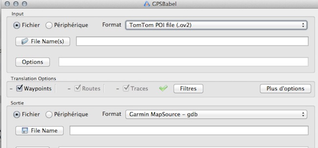

J'utilise le fichier ov2 de CCI et avec GPSBabel le mets au format gdb, il suffit ensuite de l'importer dans Basecamp.

Cela fonctionne, par contre les points d'intérêt personnalisés deviennent des Waypoints sans les icones evidemment puisque les BMP du fichiers CCI ne sont pas pris en charge.
