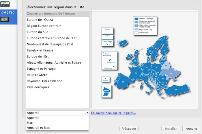

Message par Invité le Ven 18 Oct 2013 - 18:27
garmin express a fait la mise à jour 2014-20
Alors puisque tu as la City Navigator NT avec les mises à jour, tu peux l'installer gratuitement sur ton ordinateur, il suffit de "refaire la manoeuvre" avec Garmin Express  en choississant l'option : "installer sur l'ordinateur" ou "installer sur le GPS et l'ordinateur" et non, comme cela a été le cas "installer sur le GPS uniquement"
Sur la version Windows la présentation est un peu différente :
