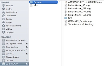

Voici le contenu de la SD qui est dans mon Etrex et le chargement en cours des cartes sur BaseCamp :

ça a marché !
- J'ai posé le nouveau Basecamp dans le dossier application et l'ai activé, il fonctionne normalement.
- j'ai branché le GPS, et tout s'est mis en conformité avec tes indications, j'ai désormais la même structure de fichiers qui s'affiche dans Basecamp, et accès à mes cartes !
C'est absolument génial !
Very Happy
1000 fois merci pour ta patience et ta persévérance !
En conclusion, mon problème venait simplement d'une version trop archaïque de Basecamp, la seule hélas que l'on puisse trouver sur le WEB en téléchargement pour un mac en Léopard...
Merci aussi à ce site !
