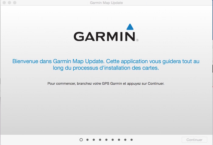

Bonjour Claude,
Je ne sais trop quoi te dire car je viens de refaire la manip et n'ai pas du tout tes affichages.
Tu télécharges MapUpdater où le logiciel est déjà sur ton PC ? (︎)
premier écran :
J'ai connecté un Nüvi 765 (en fait une image disque de sauvegarde, mes Nüvi sont à jour)
Ensuite la licence à accepter, puis :
Le choix des options :
J'ai arrêté le téléchargement au début mais tout semble normal.
(︎) J'ai refait l'opération en téléchargeant le logiciel à partir du lien du tuto de Monique,
dans ce cas, la version est un peu plus ancienne mais à l'ouverture du fichier dmg une mise à jour se fait depuis le site de Garmin et ensuite j'obtiens la même chose que ce qui est décrit ci-dessus.
