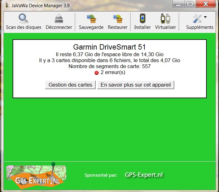

Je vient de le recevoir .
Je l'ai branché sur l'ordi , voulu faire une sauvegarde avec JaVaWa Device Manager , mais il ne le voit pas scratch
ou alors je doit faire autre chose en premier ?
Merci

Re: DriveSmart 51 Europe LMT-S
Message par Monique le Lun 13 Aoû 2018 - 17:33
Oui, ça pour qu'il soit vu par JaVaWa Device Manager : [Vous devez être inscrit et connecté pour voir ce lien]
Quant au contrat de licence, il se supprimera tout seul au bout de quelques jours.

Message par Invité le Lun 13 Aoû 2018 - 17:40
oui, j' avait oublié de le faire avant de lancé Jawa Device Manager , maintenant j'ai ça ?
Pourquoi il y a « cette appareil contient ne pas un fichier Owner _ information txt scratch
Merci

Message par Monique le Lun 13 Aoû 2018 - 19:01
Le fichier "Owner_information.txt" sera créé à la racine de ton GPS pour le personnaliser (tu peux y écrire ton nom et tes coordonnées ou ce que tu veux) si tu cliques sur "Créer"... mais tu n'es pas obligé de le créer.
PS : Si c'est comme dans mon DriveLuxe 51, les 2 erreurs signalées concernent la carte des POI Foursquare et celle des POI Parkopedia. Ce ne sont pas de vraies erreurs en fait, ces fichiers sont dans le bon dossier, il ne faut pas les déplacer.

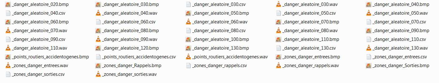

Message par grugeur le Mer 15 Aoû 2018 - 20:09
Je dois avoir un problème  pour les zone de dangers .
J'ai bien fait comme le tuto ,mais j'ai bien envoyé un dossier Zone de danger mais dans
le  drivemaster j'ai /  Autres catégories / points d’intérêts personnalisé / et la tous est affiché , ce n'est pas un dossier.
Pour mes poi's voila- les dossiers et ce qu'il y a à l'intérieur .
Pas évident en sortant de TomTom ... et comme je doit aller chez mon frère dans le 21 , j'aimerais bien pouvoir mettre mes stations gpl .
Merci
grugeur
