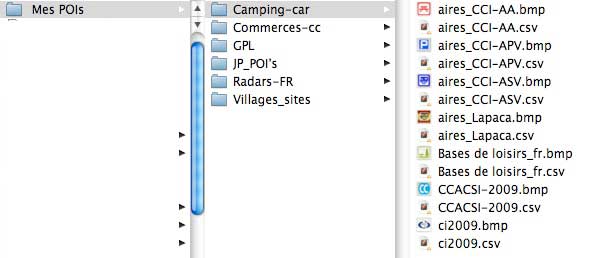

Tu peux préparer tes listes de pois et les placer dans un dossier de ton PC. Avec PoiLoader tu pourras alors envoyer en une fois tous les fichiers.
Dans mon exemple le dossier Mes POIs contient 6 sous dossiers. Pour les poi's camping-car, je n'ai pas mis d'alertes, je n'ai donc que les paires de fichiers .csv et .bmp
Pour les icônes, sur la carte, il faut zoomer pour les voir apparaître.
