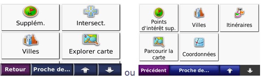

Non, l'accès n'est pas le même, tu auras ces fichiers dans le menu "Supplém." ou "Points d'intérêt sup." (selon le modèle).

D'accord, donc on est obligé de regarder une première fois sur l'un. Puis ensuite sur l'autre ... Tan pis avec le temps ça devrait être assez rapide. Mais est ce que les POI sup. permettent d'afficher les informations comme les POI de base pour pouvoir ensuite avoir les plus proche de là ou nous sommes ? Exemple : je suis à la campagne et je souhaite avoir la boulangerie la plus proche. J'ai l'information grâce à une base de POI que j'ai déjà mise dans POI sup.
Les POI d'une base radar que l'on ajoute se mettent aussi dans les "Points d'interet supplémentaire"? Pour les alertes donc, il faut bien différencier cela avec POI Loader, c'est bien ça ?
