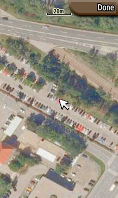

Donc un petit feedback sur cette mise à jour 3.40.
Le phénomène d'affichage de l'image en plusieurs couches est confirmé (autres forum). En fait il s'agit du shading. Je l'ai donc désactivé. De toutes façons à part un affichage flatteur des cartes à grande échelle il était très gênant en utilisation normale si par hasard on se trouvait à évoluer sur le côté ombré d'un relief.
La fonction BirdsEye est par contre pour moi un vrai plus.
Pour l'utiliser il faut faire un update de Basecamp (vers 3.02) en anglais pour l'instant. Quelques options apparaissent d'autres ont semble-t-il disparu.
Le téléchargement demande que le gps soit connecté. Une fois commencé on peut le déconnecter. Chez moi c'est hyper lent, plusieurs heures pour 200 Mb (maxi 310 Mb par dalle)
La qualité est parfois époustouflante mais parfois des zones entières sont en basse définition (dommage mais on peut espérer une amélioration future).
Pour transférer sur la carte SD il ne faut pas accepter l'option d'upload proposée au début. Une fois le téléchargement terminer on a alors accès à la possibilité d'utiliser la SD.
C'est beaucoup plus rapide en utilisant un lecteur de carte.
Basecamp a plein de bugs et plante parfois en plus d'être lent (mon ordi est une antiquité avec carte graphique poussive j'admets).
Quand on transfère il n'y a pas de boîte de progression. On fait ça à l'aveugle ou en allant regarder sur la SD la taille du fichier en rafraîchissant régulièrement l'affichage. Au bout d'un trop long moment ça se termine tout de même.
Le résultat est plutôt agréable surtout si l'imagerie est de qualité au départ (haute définition et pas de nuages) mais ce n'est pas toujours vrai.
L'image est un peu pâle mais très lisible et elle remplace les polygones de la cartes. parfois l'alignement est top parfois moins bon.
On peut activer ou déactiver cette affichage qui apparaît avec les autres cartes dans options.
Jusqu'à présent j'ai téléchargé une dizaine d'images certaines comportant 20 000 sous images et je n'ai pas noté de saturation lenteur ou autre mais il doit bien y avoir une limite
J'essaie d'insérer quelques captures d'écran du Colorado. Avec et sans cartes et avec et sans nuages ou ciel voilé.
Michel
Ces 2 images sans cartographie viennent d'Europe
Sur celle-ci on voit bien le polygone représentant le terrain de golf qui disparaît sous l'image.

J'ajoute quelques captures ici
Parfois la précision est bonne
