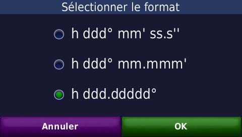

Je relève sur mon gps un radar de feux tricolores
Coordonnées
N 43.47509, E004.22443
Sur google même point
N 43.792134,E004.384442
Lequel prendre en compte ?

Message par Invité le Jeu 9 Sep 2010 - 20:45
Ton GPS doit donner les bonnes coordonnées.
Je pense que tu as mal lu les coordonnées de ton GPS, qui doivent être exprimées en degré, minutes …. Après un petit calcul, cela correspond assez bien à 43º47' au lieu de 43,47º
Il faut donc changer d'unité sur ton GPS et prendre les degrés décimaux.

Re: Version GARMIN des radars TOMTOMAX
Message par Invité le Jeu 9 Sep 2010 - 21:24
Sur Tomtomax les coordonnées sont en degrés décimaux (exemple 43.7851º)
Sur mon nuvi c'est dans Menu "ou aller" Coordonnées puis Format
Tu devais avoir le deuxième de coché (Degrés, minutes décimales).

Message par cl01 le Jeu 9 Sep 2010 - 21:40
bien j'ai trouvé
merci encore
