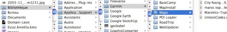

Les fichiers des cartes Garmin se trouvent dans la bibliothèque de l'utilisateur :

Merci pour lui et merci pour moi. En voyant ce message je me suis aperçut que j'ignorais aussi ou elles se trouvait. Ce soir je ne me coucherai pas idiot.

Encore une fois merci Perdo, Je te l'avais déjà dit et je ne savais pas que j'aurais été si prompt a utiliser cette méthode.
Je viens de voir mon système se planter et toute mes cartes avait disparues. Enfin pas tout a fait, car le DD fonctionne toujours.
Grâce a cette information essentielle, j'ai copié les dossier sur le DD de secours et tout repart. Pour ce qui est des applications, c'est plus simple?
