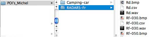

Voici la structure du dossier POI's à envoyer au GPS par PoiLoader (tu peux ajouter d'autres sous-dossiers):
Comme tu peux le voir, il n'y a rien de plus que ce qui a déjà été dit.

Je pense que le couac est que tu devrais indiquer à PoiLoader le chemin
c:/Garmin/Mes POIs
alors que tu dois faire la même erreur que joagdum (son message du 24 février) :
joagdum a écrit:Et je me suis rendu compte que lorsque j'indiquais le chemin dans parcourir sur POILOADER je ne faisais pas apparaître l'arborescense et POILOADER me conservé le chemin jusqu'au dossier dernièrement ouvert soit Camping ou Radars dans cette arborescence.
Ça donnera çà : [Vous devez être inscrit et connecté pour voir ce lien]

C'est bien ça : un pb d'arborescence mal géré par poiloader.
Il ne faut pas ouvrir le dernier dossier radars ou aires ou autre.
Ouvrir juste c :/garmin/mes poi
Puis lancer poiloader, en ne selectionnant que les fichiers qu'on veut. Appliquer les carctéristiques d'alertes souhaitées, et cocher "Ignorer" quand on voit passer des fichiers auxquels on ne veut pas toucher, et là...miracle, c'est tout bon !
Je vois "radars" et non plus les rd rf etc...mais si j'ouvre "radars", je vois bien toutes les catégories. Idem pour les aires, j'ai bien "Aires CC" et le détail en ouvrant le dossier.

La solution que tu as utilisée fonctionne bien. Il est possible de procéder un peu différement, en "partitionnant" les envois par PoiLoader, mais en gardant bien la même structure (dossier/sous-dossier) pour l'envoi. Cela peut être intéressant pour faire des mise à jour (par exemple séparer tous les Poi's camping-car des radars).
