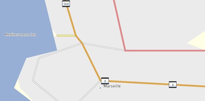

Dans MapSource, il faut sélectionner la carte que l'on souhaite afficher :
Luc54

Sur la basemap, il n'y a que les grands axes...
A vérifier dans MapSource et/ou BaseCamp (c'est la carte globale)...

No Ce n'est pas le nom qui importe mais le contenu de la carte.
Comme le signale justement Luc, cette carte est mondiale et ne contient aucun détails pour la conduite, voici un zoom sur Marseille et un sur Paris
Si vous imaginez qu'avec cela vous pouvez rouler dans ces villes et y être guidé … c'est un peu comme remplacer une carte routière Michelin par un globe terrestre Laughing
