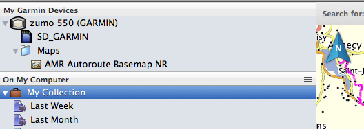

Message par Djosef le Dim 26 Aoû 2012 - 8:51
Cela devient intéressant. Désolé de la réponse tardive.
Comme Jean-Pierre je n'utilise que la carte sur l'ordinateur, mais pour une autre raison, dont voici l'illustration:
[Résolu] Basecamp et 2 x même carte : 1 sur disque dur, 1 sur Garmin. BC-Maps
Les cartes sur le Zumo ou sur la SD (2013.20 divisée en 2 morceaux oblélixiens) ne sont pas visibles. La carte de base est tjs présente quoique l'on fasse.
En connectant uniquement la SD sur un lecteur de cartes, c'est pareil, juste SD_GARMIN, pas de carto.
Par contre sur Windows (7), BC voit les cartes.
J'ai vérifié toute la configuration de BC mais aucune trace d'un possible paramétrage.
Bizarre, non?
Djosef

scratch Par contre, il est étonnant que sur BC pour Mac, la carte de base du Zumo 550 de djoseph apparaisse et pas celle du 62s de jcphal.
[Résolu] Basecamp et 2 x même carte : 1 sur disque dur, 1 sur Garmin. Empty Re: [Résolu] Basecamp et 2 x même carte : 1 sur disque dur, 1 sur Garmin.
Message par jcphal le Mar 28 Aoû 2012 - 9:07
la carte de base (idem Francis) est verrouillée et je ne peux pas modifier son statut de visibilité avec javawaDM pour la faire apparaitre sous mac.
jcphal
Message par Djosef le Mar 28 Aoû 2012 - 10:00
Je vérifierai ce soir, car je n'utilise le PC que pour décharger les cartos, et avec BC et MS (en fct de leurs aptitudes respectives) en déplacement. La dernière utilisation remonte à juin.
