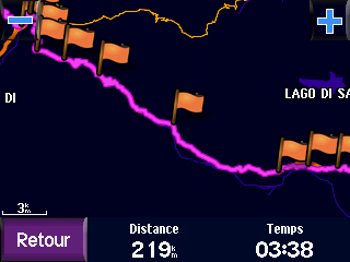

Et ce n'est pas tout, sur les 18 itis à transférer, le processus s'arrête au 16ème, qui est celui en fond d'image ci-dessus. Pour d'autres déjà transférés, mais pas tous, il les considère comme itis à vol d'oiseau. Autre surprise donc. Un simple recalcul et tout rentre dans l'ordre.
Erreur au transfert BC->Zumo 550 433
Après recalcul
Erreur au transfert BC->Zumo 550 497
