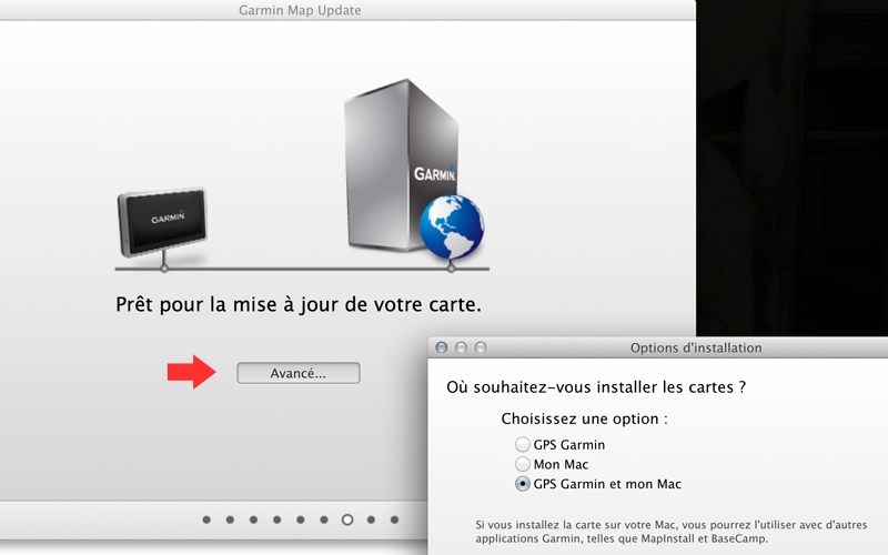

Afin de faciliter la tâche, notamment aux nouveaux membres et /ou aux non initiés à la mise à jour cartographique, vous trouverez ci-dessous un extrait simplifié du tuto en images de Monique
Cet extrait tutoriel n'est à utiliser que lorsqu'on possède la nüMaps Lifetime (mise à jour des cartes à vie) pour un GPS Garmin.
Pour ceux qui manqueraient de place en mémoire interne, le Tuto Complet est ici :
Pour les autres c'est ici :
1) A partir du site myGarmin (il faut être connecté sur son compte avec le GPS branché à l'ordinateur) :
[EDIT de Monique du 02/03/2013] Garmin propose maintenant l'utilisation de son logiciel Garmin Express mais celui-ci n'est pas bien au point (il permet d'enregistrer les cartes seulement sur le GPS). Si vous souhaitez installer la cartographie sur votre ordinateur aussi, il vaut mieux utiliser Map Updater que l'on peut télécharger :
- [cliquer] ICI pour un PC
- [cliquer] LÀ pour un Mac
Enregistrer le fichier (pour un PC, ce sera GarminMapUpdater.exe) puis double-cliquer dessus pour l'installer et le lancer.
Cliquer sur "Options d'installation", comme sur cette copie d'écran :[/b]
Cocher "Installer sur l'appareil et sur l'ordinateur" puis choisir soit l'Europe toute entière soit une région (Benelux et France) comme sur cette copie d'écran :
Précision : lorsqu'on a coché "Installer sur l'appareil et sur l'ordinateur", le logiciel Garmin Map Update n'installe sur le GPS que les pays que l'on a sélectionnés mais, par contre, il installe toute l'Europe sur l'ordinateur (comme lorsqu'on a coché "Installer sur l'ordinateur uniquement").
Cliquer sur OK.
Un écran va alors apparaître avec une estimation de temps, qui dépend du débit de ta ligne, du nombre de connexions simultanées sur le serveur de Garmin et autres paramètres.
- Le temps de téléchargement est généralement très long sauf quelques cas relatés sur le forum
de 3 heures à 12 heures dans la majorité des cas.
- Il vaut mieux lancer Le traitement un soir puis la nuit uniquement pour... que le temps passe plus vite
Si après 12 heures, il n'y a toujours rien, tu peux abandonner et recommencer plus tard
- Il vaut mieux utiliser un connexion via un câble Ethernet plutôt que le Wi-Fi (question de débit et de risque de coupure ou micro coupure)
- Ne surtout pas débrancher le GPS (sauf en annulant) au risque de perdre l'existant
Quand toutes les étapes décrites dans l'écran seront terminées le GPS va redémarrer pour prise en compte de la nouvelle carte
Elle sera intégrée à Mapsource et Basecamp pour manipulations sans connexion du GPS

Bonjour,Précision : lorsqu'on a coché "Installer sur l'appareil et sur l'ordinateur", le logiciel Garmin Map Update n'installe sur le GPS que les pays que l'on a sélectionnés mais, par contre, il installe toute l'Europe sur l'ordinateur (comme lorsqu'on a coché "Installer sur l'ordinateur uniquement").
Je viens d'éditer mon tuto pour détailler ce point car il dépend de l'option à l'achat du GPS :
[Vous devez être inscrit et connecté pour voir ce lien] a écrit:Lorsqu'on a coché "Installer sur l'appareil et sur l'ordinateur", le logiciel Map Updater n'installe sur le GPS que les pays que l'on a sélectionnés mais, par contre, il peut installer toute l'Europe sur l'ordinateur* (comme lorsqu'on a coché "Installer sur l'ordinateur uniquement").
* 2 cas possibles en fait :
- cas d'un GPS "LM" ou "LMT" (donc incluant la mise à jour des cartes à vie à l'achat) préchargé avec l'Europe de l'Ouest (par exemple un Nuvi 2545LM ou un Nuvi 2545LMT) : seule cette Europe de l'Ouest sera installée/utilisable sur l'ordinateur.
- cas d'un GPS standard ou "LT" préchargé avec l'Europe de l'Ouest (par exemple un Nuvi 2340 ou un Nuvi 2340LT) pour lequel on a acheté une nüMaps Lifetime (mise à jour des cartes à vie) : l'Europe entière sera installée/utilisable sur l'ordinateur.

Mise à jour faite ce matin, deux heures pour le téléchargement et un peu moins d'une heure pour l'installation sur le nüvi et l'ordinateur.
Pour ceux qui ont un Mac, petite différence avec le tuto ci-dessus dans la v4.5.0 de Map Update, pour les options d'installation, au démarrage du logiciel, cliquer sur "avancé"
