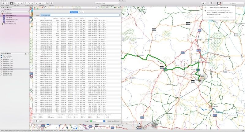

Voici une trace de mon Vista HCx d'abord en mémoire, puis sauvegardée sur la SD puis récupérée dans Basecamp:

où seraient perdues ces infos, là je ne comprends pas.

Sur demande, une trace enregistrée sans carte SD, ce soir, constatation d'un utilisateur commun d'eTrex depuis 2004:

je sens que je vais me fâcher.

Le fichier ACTIVE LOG de Djosef m'a mis la puce à l'oreille ...
On remarquera en effet que la trace 2004 avec le Venture ne se nomme pas ACTIVE LOG mais 09-MAY-04 (bien qu'il soit possible de renommer par la suite) et c'est la seule que Djosef nous est montrée (malgré lui
) sans date, contrairement aux ACTIVE LOG où l'horodatage est en effet bien présent.
Dans la mémoire interne du GPS (toujours sans SD) il peut en fait y avoir plusieurs sortes de traces.
Celle que l'on a Svgder dans la mémoire interne du GPS
Et celles qui sont toujours dans la mémoire tant qu'elle n'est pas effacée
On y trouve donc les traces Sauvegardées, par exemple celle nommée 23-FEV-16
Sans surprise (enfin, pour moi), la partie horodatage est vide.
Et des ACTIVE LOG XXX.
Où la, surprise (pour moi aussi) ... les points comportent les éléments de date et heure.
En résumé les traces que l'on sauvegarde (ex:23-FEV-16) n'ont pas d'horodatage.
Mais les ACTIVE LOG XXX, celles que le GPS enregistre comportent bien l'horodatage.
Il faut savoir qu'en fonction du réglage du GPS, ACTIVE LOG XXX sera soit effacée si plein, el les nouveaux points remplaceront les plus anciens, ou n'enregistrera plus rien si plein.

1: [Vous devez être inscrit et connecté pour voir ce lien], la trace enregistrée en 2004 l'a été avec un eTrex Venture, qui ne disposait ni de carte SD, ni de prise USB.
tu devrais le savoir, c'est toi qui disposes de mon câble RS232 désormais.
Et bien évidemment quand je classe mes GPX, je leur attribue un nom explicite.
2: [Vous devez être inscrit et connecté pour voir ce lien], tu sembles avoir trouvé la bonne voie.
Mais je pencherais plutôt pour un choix d'affichage de la part de Garmin.
Néanmoins ces infos doivent bien se trouver quelque part, vu qu'au final, après avoir sauvegardé les traces sur la SD, quand il y en a une, l'horodatage est de nouveau présent.
Par contre un GPX généré directement d'une trace sauvegardée en mémoire de l'eTrex ne les a pas.
Ce soir je testerai d'autres scénarios si mes yeux me le permettent.
Bonne journée.
Claude
