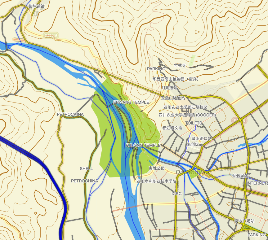

je parie que tu voudrais un truc de ce genre NO de chengdu:
dans ce cas utf8 activé et strm aussi avec un typ basique pour forcer les lignes en couleurs... le tout sous QmapShack qui permet des réglages très fins pour l’empilage des img.
Visualisation fichier IMG sous GPS64S: carte de CHINE Captur11

Oui c'est bien cela qui m'intéresse!
