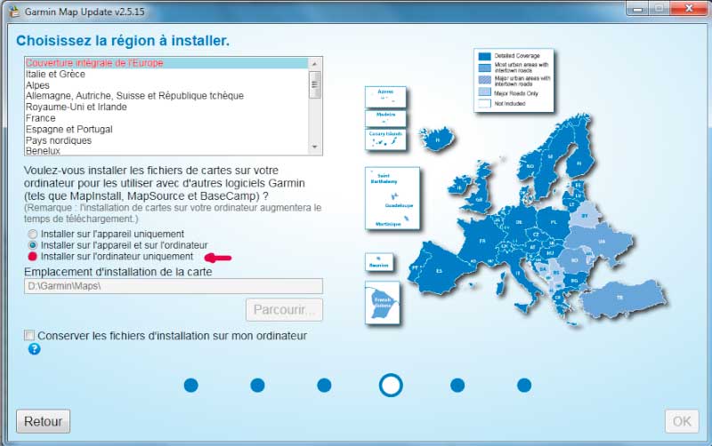

Message par Gaspard Ven 8 Avr 2011 - 20:05
j'ai mis à jour mes cartes uniquement sur le GPS, mais pas sur mapsource, comment puis-je faire la maj sur mapsource maintenant ?
Gaspard
Mise à jour CN Europe NT 2011.30 disponible - Page 11 Empty Re: Mise à jour CN Europe NT 2011.30 disponible
Message par Invité Ven 8 Avr 2011 - 20:11
Je pense que le mieux est de recommencer le téléchargement (si l'option est encore valable) en cochant bien "installer sur l'ordinateur uniquement".
Mise à jour CN Europe NT 2011.30 disponible - Page 11 N510_010
Message par Gaspard Sam 9 Avr 2011 - 18:06
jpedro a écrit:Bonsoir,
C'est ce que j'ai fait, tout s'est bien passé applaudit Merci.
