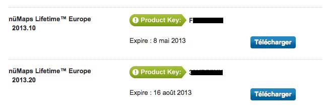

Message par Invité Lun 27 Aoû 2012 - 22:23
Commence par suivre le conseil de rth741 pour savoir ce qu'il en est sur ton ordinateur, la carte y est peut-être.
Que ce soit un Mac ou un PC tu peux refaire le téléchargement à partir du site de Garmin pendant une année.
Sur MyGarmin, après identification, dans cartes, puis détails tu as la liste de toutes tes cartes pour chacun de tes appareils, je peux télécharger la carte 2013.10 jusqu'en mai 2013 :
