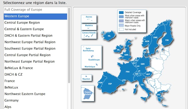

*-*-*-*-*-*-*-*-*-*-*jpedro a écrit:Bonjour,Oui, tu aurais pu choisir la région adaptée, par exemple :j'ai été obligé de choisir une région
Ou mieux :
[Vous devez être inscrit et connecté pour voir cette image]Ben non, c'est sur l'ordinateur.il faut 9go sur votre ordinateur ………
je présume que le message s'adresse à la place sur le Garmin.
Remarque, tu devrais pouvoir installer la totalité de L'Europe sur ton 2445, je l'ai fait sans problème sur mon 3790. Il doit y avoir quelque chose sur ton GPS
pas du tout d'accord....je ne sais pas pourquoi, mais on a pas la même chose...dans Garmin express, je n'ai pas le même choix (et donc pas le choix France + espagne) comme dans ta copie d'écran.
voici ma copie d'écran
quand il me dit qu'il me faut 9 GO, et bien ça doit être un "faux "message, car il me reste beaucoup plus que 9Go d'espace dispo sur mon ordi....donc le message ne peut pas être correct...et de toute façon après avoir ce message, je n'ai qu'une solution, cliquer sur OK (et ça quitte...donc je ne peux plus rien faire)....
Comme j'avais sauvegardé tout mon Gramin, peut-être que la solution est de tout réinstaller ?
merci
Gérard
gaeil28- 2 sat

après pas mal d'essais (plantages inexpliqués lors du téléchargement dans mapsource), j'ai réussi à faire comme Denon, c'est à dire réinstaller europe de l'ouest (entière...) avec MapUpdater..
comme quoi, le message avec Garmin express (pas assez de place) était fantaisiste...(à moins que le système de Garmin Express essayait d'installer toute l'europe...?).
Cela dit, l'image postée plus haut reste valable, même avec MapUpdater, j'avais le choix d'installer, soit l'europe de l'ouest (entière) ou alors, la France Et le bénélux, les autres pays étant proposés mais seuls...c'est à dire que contrairement à avant (en 2012), je n'avais pas le choix France + Espagne...comme le montre l'image dans le post de Jpedro (Southwest partial region) , où l'on voit la France, Espagne et Italie...ensembles.
Mais bon, on va pas en faire un plat..vu que j'ai ce que je voulais (même si j'ai pas compris ce qui c'est passé..et que j'aurais bien aimé comprendre d'où venait ce bug...)
En tout cas, même s'il a l'air charmant, Garmin Express à fuir comme la peste ! gardons tant que c'est possible les bons vieux programmes qui ont fait leurs preuves...
merci à vous tous....heureusement que ce forum existe !
