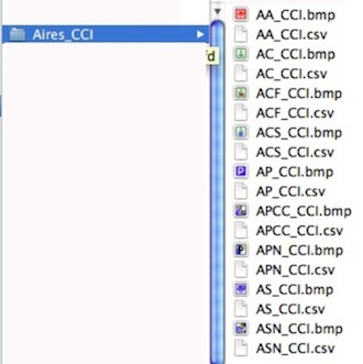

tu as chargé les aires de services, mais "toutes" les aires, le fichier "atotales" avec un seul icone est le regroupement des 9 autres fichiers détaillés en AA, APN, etc.....
ce qui te donne une multitudes d'icones sur la carte de france, en plus les aires de services de la bretagne de camping-car.org viennent en double de tout cela
un peu de ménage...

"aires de services Bretagne.gpi" est un fichier et non un dossier (les icônes sont différentes) un dossier contient des fichiers.je n'ai pas autre chose que un dossier "aires de service Bretagne .gpi"
Tu as donc bien les aires de CCI installées sur ta carte SD, celle-ci est bien reconnue puisque tu vois tes poi's. Quel est ton problème ?
Remarque : Lors de la création de ton fichier de Poi's tu n'aurais pas du garder tous les fichiers de CCI, tu as deux fois toutes les aires puisque ATOTALES regroupe toutes les catégories précédentes comme le signale JJD14

Tu ne peux rien effacer … il faut utiliser de nouveau PoiLoader pour ce dossier Mes_POIs / Aires CCI (ne contenant que cela, ou moins si tu ne veux pas toutes ces catégories) :
Autre possibilité (que je préfère) ne mettre dans le dossier "Aires CCI" que les deux fichiers ATOTALES_CCI.bmp et ATOTALES_CCI.csv
