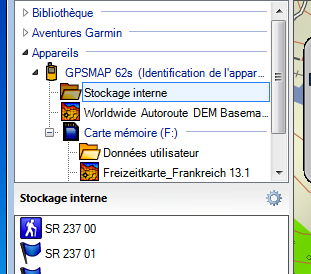

si l'icone est en grisé sous basecamp c'est que le mode n'est pas correct.
Il ne faut pas mettre le gps en mass storage car il ne donne accès qu'à la sd (c'était comme ça avec les anciens modèles pour le colorado je ne sais pas).
Il suffit de connecter le gps normalement à l'ordinateur et basecamp voit le contenu.
Ensuite par le finder ou l'explorateur que ce soit sur le gps ou la sd la hiérarchie est la suivante :
Garmin/GPX : avec les fichiers wp , traces, etc...
le fichier Current.gpx contient les données enregistrées, si on injecte d'autres datas dedans il faut faire attention à la structure pour que celui-ci reste valide.
voilà une copie d'écran (sous win7) de ce que tu devrais avoir
