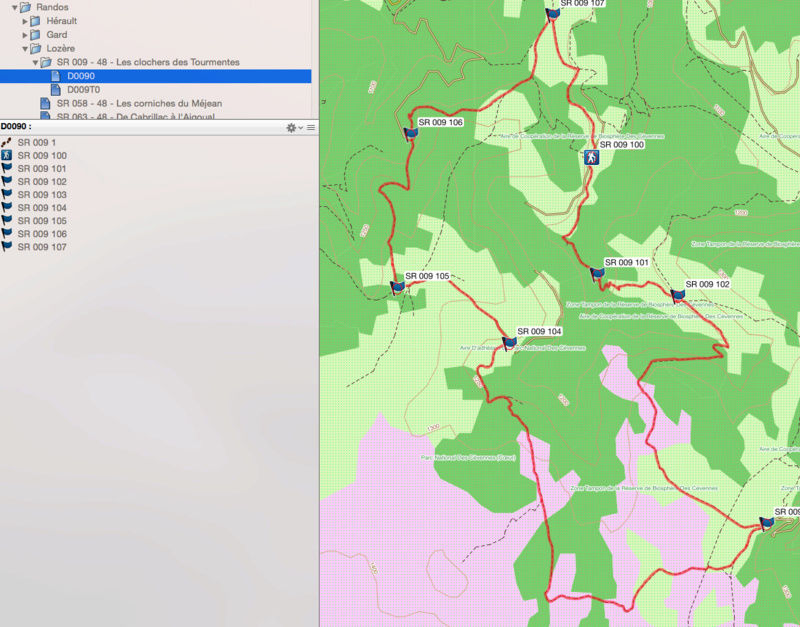

un exemple avec une rando qui présente 2 circuits différents suivant les sources
le répertoire de la rando avec les 2 versions
la 1ère version
la 2ème
la 1ère version
la 2ème
