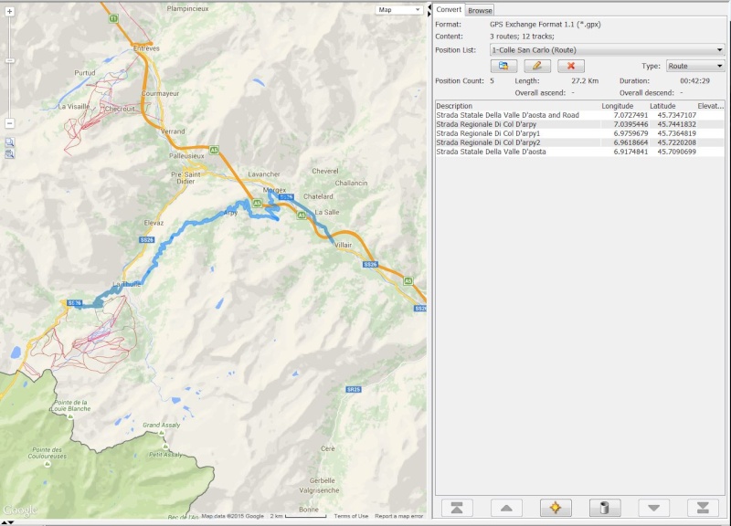

Message par sebmeunier Mer 22 Juil 2015 - 0:51
Déjà, je viens de découvrir qu'on pouvait convertir automatiquement une trace en itinéraire, je pensais que cela devait se faire manuellement. top
Par contre, j'ai récupéré un des roadbooks sous la forme de trace : [Vous devez être inscrit et connecté pour voir ce lien]
Quand je convertis la trace en itinéraire sans me préoccuper du nombre de points de passage, j'obtiens ceci :
Dès que je filtre l'itinéraire (ici sur 50 waypoints), j'obtiens des liaisons à vol d'oiseau entre les différents points maintenus, comme ceci :
A partir du moment où la trace est convertie en itinéraire, le nombre de waypoints a-t-il encore son importance ? Si je sélectionne l'itinéraire généré et que je clique "obtenir des informations", je n'ai de toute façon que le point de départ et d'arrivée, sans aucun point de passage intermédiaire.
sebmeunier

Message par Mo An Mer 22 Juil 2015 - 8:41
sebmeunier a écrit:.... A partir du moment où la trace est convertie en itinéraire, le nombre de waypoints a-t-il encore son importance ? Si je sélectionne l'itinéraire généré et que je clique "obtenir des informations", je n'ai de toute façon que le point de départ et d'arrivée, sans aucun point de passage intermédiaire.
Pas mal ....
Tu as obtenu un itinéraire (presque) correct, il est nécessaire de le régler selon le type d'activité : rando. / VTT, ... pour éviter les lignes droites (vol d'oiseau) ou tout simplement demandé un recalcule de l'iti.
Presque correct ??... je viens de refaire sur BaseCamp ce que tu as fait, et dans des zones particulières, l'itinéraire ne passe pas vraiment là où est défini le tracé. C'est là qu'il faut jouer avec la cartographie :
en zoomant sur des zones précises :
- il faut constater que certain points ne sont pas nécessaires pour redéfinir l'iti. correctement, ils peuvent être supprimer,
- par contre sur d'autres zones, l'iti. ne passe pas là où il faut, il faut donc ajouter quelques points de passage.
un peu expérimentale comme méthode et un peu long, mais on obtient ainsi le meilleur itinéraire possible, tout en restant à moins de 50 points. Si pour faire passer l'iti. exactement sur le tracé il est nécessaire d'avoir plus de 50 points, il faut alors scinder l'iti. en autant d'iti. de moins de 50 points chacun.
Par contre, c'est curieux que tu ne constates pas de points intermédiaires, ??? normalement ils doivent apparaitre dans l'édition de l'itinéraire.
Mo An

Tracé du roadbook sur BaseCamp - Page 2 Empty Re: Tracé du roadbook sur BaseCamp
Message par Invité Mer 22 Juil 2015 - 9:30
j'avais déjà signalé ce comportement lors de la conversion d'une trace en iti.
Quelle que soit la valeur indiquée dans le nombre max dans les paramètres de conversion, le résultat est le même, 1 point de départ et 1 point d'arrivée. J'ai aussi essayé de mettre 0, et Basecamp me l'a changé en 2 après conversion.
Pourtant, dans mon cas, le résultat semblait fiable. J'ai donc investigué un peu plus en profondeur.
Alors, accrochez-vous.
Afin de pouvoir déterminer pourquoi l'iti converti semble pratiquement identique à la trace, j'ai d'abord exporté le résultat en GPX, puis me suis plongé dans le fichier.
Eh bien le résultat est qu'il y a une pléthore de coordonnées, sous la forme "gpxx:rpt LAT LON/".
L'équivalent de tous les points supplémentaires ajoutés par le calcul de l'iti par Basecamp.
Et bien sûr les 2 Viapoints, origine et destination.
En cas de recalcul ou de détour - en route sur l'iti évidemment, résultat inconnu!
Dans mon cas j'ai refait un iti en suivant la trace, 5 min de travail (la conversion était sur base du tracé inversé).
Et voici probablement, mais ce n'est qu'une supposition, le pourquoi:
vu la réduction permanente du nombre de points de passage dans les itis (le Zumo 550 pouvait en avoir 200), une nouvelle option a récemment été introduite par Garmin, éliminer les Shaping Points lors du transfert vers le GPS, avec une seconde option pour transférer également l'iti original, en cas de problème(s).
Eh bien, le GPX a la même structure, 2 Via Points et tous ces gpxx.
Sauf s'il y a d'autres Via Points et des WPs dans l'iti.
Voilà, bonne continuation.
Claude

bon ben faudra m'expliquer comment tu procèdes, toutes les étapes une par une.
J'ai récupéré le GPX en question contenant des WPs et une trace.
Donc la trace, comme plus haut, durant la conversion en iti
Le résultat
Même le recalcul semble correspondre au bon parcours
Claude
